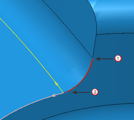

Маркерная точка 1 — При моделировании контура нажмите , а затем щёлкните по кривой, чтобы задать маркерную точку.
Маркерные точки предотвращают выход контура за эту точку. Если контур не встречает эту маркерную точку, то эта маркерная точка не влияет на этот контур.

Маркерная точка 2 — При моделировании контура нажмите , а затем щёлкните по кривой, чтобы задать маркерную точку.
