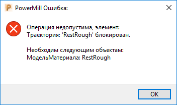

Показать ошибки и предупреждения — когда выбрано, PowerMill показывает сообщения об ошибках и предупреждения в диалоговом окне, например:
Когда не выбрано, PowerMill отображает сообщение в командном окне, например:

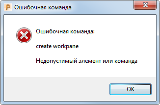

Показать ошибки команд — когда выбрано, PowerMill отображает сообщения о неправильных командах в диалоговом окне. Например, если вы неправильно ввели команду, скажем, "Create Workpane" вместо "Create Workplane".
В большинстве случаев рекомендуется отображать ошибки в диалоговом окне, так как это обращает ваше внимание на ошибку, и PowerMill не дает продолжить работу до ее устранения (постоянно будет выводить сообщения об ошибке). Однако бывают ситуации, когда вы не хотите учитывать какие-либо ошибки (например, когда запущены автоматические системные тесты).
