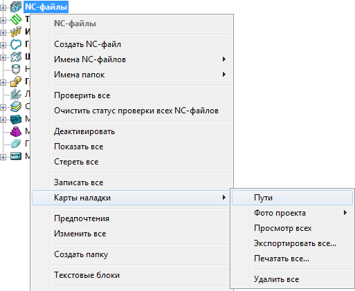

  1. В контекстном меню NC-файлы выберите «Карты наладки» > «Пути».
