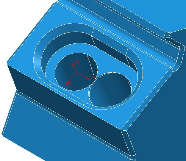

- По трем точкам дуги — Нажмите, чтобы создать локальную СК в центре дуги (или окружности), выбрав три точки на дуге (или на окружности). Эта опция полезна при создании ЛСК в центре отверстия с главной осью редактирования, выровненной с отверстием. For example:
Подробности смотрите в разделе Создание ЛСК по трем точкам дуги.

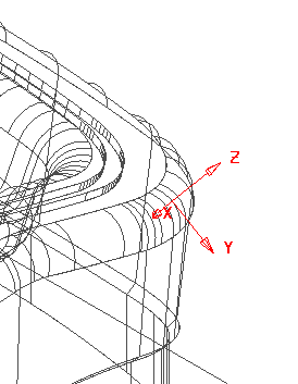

- Ориентирован по геометрии — нажмите, чтобы открыть вкладку Создать локальную СК и создать в выбранном вами месте рабочую плоскость, выровненную по геометрии (по нормали к кривой или поверхности) в этой точке.

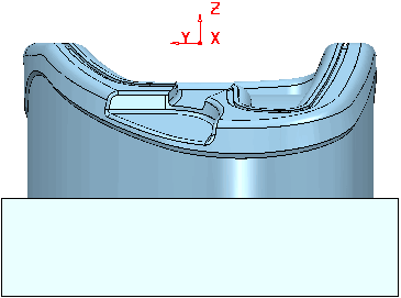

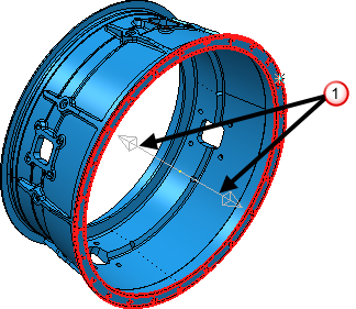

- Из поверхности вращения — выберите, чтобы открыть вкладку Создать локальную СК и создать рабочую плоскость из поверхности вращения. Ось Z рабочей плоскости параллельна направлению оси поверхности вращения. Эта опция полезна, когда нужно создать локальную СК для точения. Например, чтобы создать рабочую плоскость из поверхности вращения:
- Выберите поверхность вращения в графическом окне, чтобы разместить начало ЛСК в её центре.
- Выберите направление оси Z
в графическом окне. Вкладка «Создать локальную СК» закрывается, и создается рабочая плоскость.

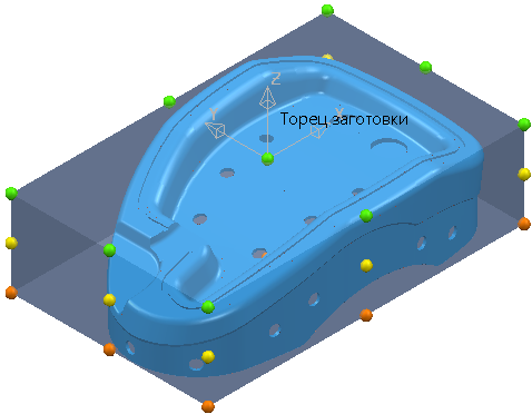

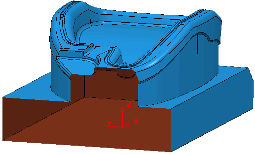

- «Ориентирован по заготовке» — щелкните, чтобы открыть вкладку «Создать локальную СК» и создать рабочую плоскость в заданном пользователем расположении на заготовке.
Заготовка отображается с маркерами захвата:
Щелкните по любому из этих маркеров, чтобы создать ЛСК в этой точке с той же ориентацией, что и активная ЛСК.

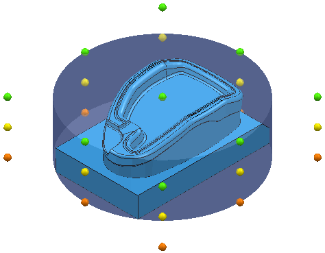

Если заготовка не является прямоугольным блоком, то вокруг нее помещается ограничивающая рамка, и маркеры располагаются на этой рамке:
Параметр «Ориентирован по заготовке» доступен только тогда, когда задана заготовка.
Когда вы выберете положение ЛСК, вкладка Создать локальную СК закроется.

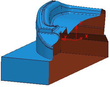

- «Вверху выбранных» — нажмите, чтобы создать рабочую плоскость сверху текущих выбранных объектов. Ориентация этой рабочей плоскости та же, что и у активной рабочей плоскости:
- «В центре выбранных» — нажмите, чтобы создать рабочую плоскость в центре текущих выбранных объектов. Ориентация этой рабочей плоскости та же, что и у активной рабочей плоскости:
- «Внизу выбранных» — нажмите, чтобы создать рабочую плоскость снизу текущих выбранных объектов. Ориентация этой рабочей плоскости та же, что и у активной рабочей плоскости:
