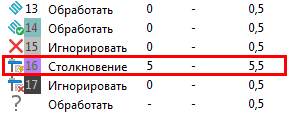

Указанный зазор будет представлен в диалоговом окне «Припуск компонента» как припуск набора 16.
