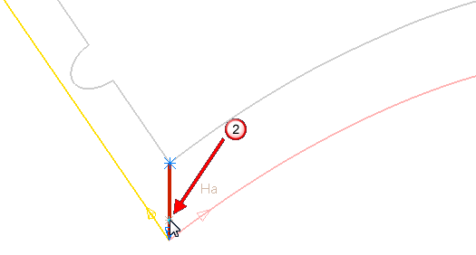

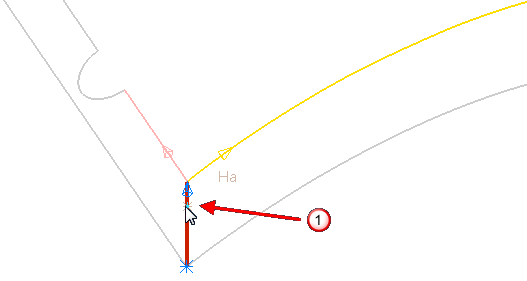

Когда панель инструментов Создать контур отображена, то местоположение, где вы выбираете кривую, влияет на направление контура по умолчанию.
Направление вперёд указывает на конец кривой, ближайший к выбранной точке. Так, выбор кривой в точке дает направление вверх.
Выбор кривой в точке дает направление вниз.
