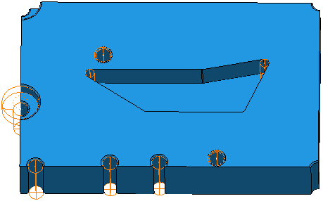

При задании угла дуги, равного 20, PowerMill конвертирует все частичные отверстия в (полные) отверстия:

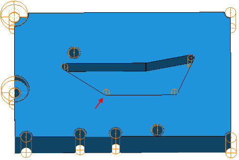

При задании угла дуги, равного 100, PowerMill конвертирует восемь из двенадцати частичных отверстий в (полные) отверстия:
Чтобы идентифицировать угол пологих, необходимо задать угол дуги равным 20, а Допуск — 0,01:
