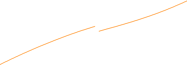

  1. Начнем с кривой, имеющей зазор между соседними сегментами.

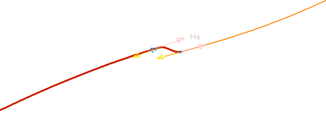

  3. Щёлкните по концу оранжевой кривой, рядом с . На экране появляется диалог Подтверждение прыжка.
    Снимите выбор с опции По касательной, чтобы соединить кривую прямой линией.
    Выберите опцию По касательной, чтобы соединить кривую касательной кривой.
  4. Нажмите Да в диалоге Подтверждение прыжка.

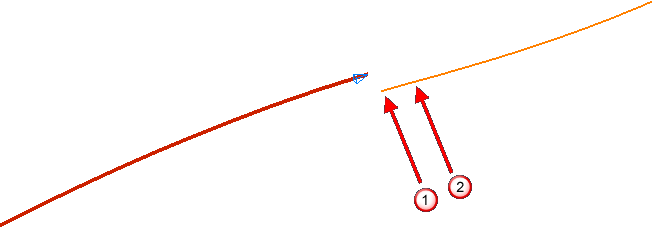

Прим.: Нет необходимости выбирать конец кривой, можно выбрать любую точку на ней. Например, щелчок рядом с на шаге 2 дает:
