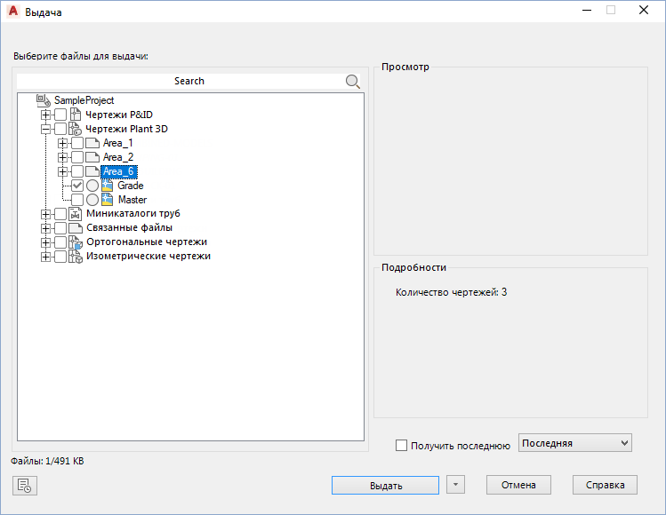

Выдача одного или нескольких файлов из хранилища.
Можно загружать и выдавать файлы из хранилища.
При получении или выдаче файла, в котором есть ссылки на другие файлы чертежей (внешние ссылки), ссылочные чертежи добавляются в диалоговое окно выдачи и загружаются автоматически.
При получении или выдаче файла с помощью Диспетчера проектов связанные файлы загружаются автоматически. При получении или выдаче папки с помощью Диспетчера проектов связанные файлы не затрагиваются.
Выберите файл, несколько файлов или папку для выдачи.
Щелкните значок галочки в структуре, чтобы выбрать папку для выдачи или отменить выдачу для выбранного расположения.
Отображение значка статуса файла в хранилище. Если значка нет, значит файл находится не в локальном рабочем пространстве.
Указание редакции файла, которую требуется получить. Данная возможность доступна только при получении отдельного файла с помощью Диспетчера проектов. По умолчанию указана последняя редакция.
Этот параметр доступен при получении или выдаче отдельного файла с помощью Диспетчера проектов. Он недоступен при получении или выдаче папки либо всего проекта (корневой папки).
Отображение количества файлов, которые требуется выдать, и файлов, которые требуется загрузить. Файлы, актуальные версии которых находятся в локальном рабочем пространстве, не учитываются и не загружаются.
Указание комментариев по возврату файлов в хранилище (
