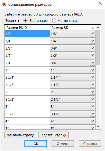

Используется для сопоставления размеров объектов P&ID и Plant 3D.
Если размеры в чертеже P&ID не соответствуют размерам, которые доступны в модели Plant 3D, можно изменить файл сопоставления по умолчанию.
Соответствует размерам в единицах измерения британской системы мер (дюймах, футах и т. п.).
Соответствует размерам в единицах измерения метрической системы мер.
Используется для отображения списка размеров P&ID.
Используется для отображения списка размеров 3D.
Используется для добавления в таблицу строки для дополнительных размеров.
Используется для удаления строки.
