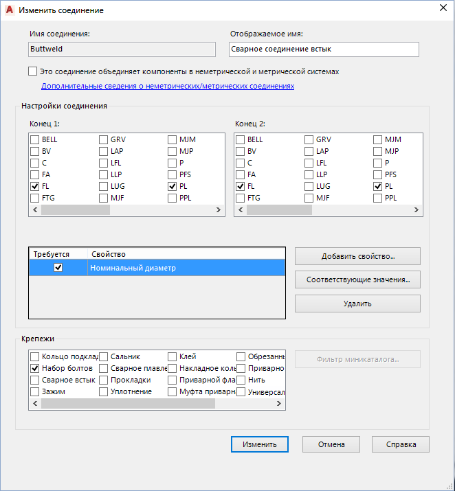

Изменяет тип соединения.
Диалоговое окно включает следующие параметры.
Задает новое имя соединения. Имя может содержать только буквы (например ButtweldReinforcementRing).
Может содержать пробелы и небуквенные символы.
Флажок, установленный в данном столбце, указывает на возможность соединения компонентов в неметрической (ANSI) и метрической (DIN) системах измерения.
Если требуется использовать и соединения между компонентами в одинаковых системах измерения, в диалоговом окне "Добавление соединения" можно добавить второе соединение с аналогичными свойствами (например, можно добавить смешанное сварное соединение, аналогичное соединению встык).
Типы соединений, поддерживающих компоненты в разных системах измерения, легко отличить от типов соединений, поддерживающих компоненты в одинаковых системах измерения. Это позволяет задавать соответствующие свойства, такие как 150#, 10PN.
Задает конечные типы, которые соединяет соединение, и используемые крепежи (при их наличии).
Задает один или несколько конечных типов (сторона 1).
Задает один или несколько конечных типов (сторона 2).
Если выбран этот параметр, соединение создать нельзя, если значения свойств не совпадают. Если этот параметр не выбран, соответствие свойств не обязательно. Если необязательное значение не совпадает, запрашивается разрешение на соединение до того, как оно будет создано.
Отображает диалоговое окно "Выбор свойства класса".
Отображает диалоговое окно "Задание совпадающих значений".
Удаляет свойство.
Необязательно. Задает тип сварки или элементы, используемые для удержания концов вместе.
Позволяет изменить тип простого соединения.
