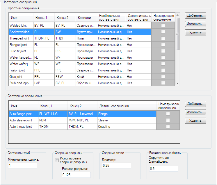

Позволяет настроить простые и составные типы соединений. Также здесь задаются минимальная длина сегмента трубы, настройки отображения соединения и коэффициенты округления болтов.
Отображение настройки неметрического/метрического соединения для простых соединений.
Отображает диалоговое окно "Добавление соединения".
Отображает диалоговое окно "Изменить соединение".
Удаляет простое соединение.
Позволяет добавить соединение с помощью диалогового окна "Настройка составного соединения".
Позволяет изменить соединение с помощью диалогового окна "Настройка составного соединения".
Удаляет составное соединение.
Задает минимальную длину сегмента трубы.

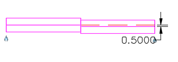

Если выбран этот параметр, для новой трубы используется сварной разрыв. Существующая труба не изменяется.
Задает расстояние, на которое укорачивается труба при сварном соединении. Этот разрыв отображается в модели и сокращает свойство длины обрезки.
Задает размер сварных точек и других соединительных объектов (например, набора болтов или маркера нарезного соединения). В модели сварные соединения являются объектами соединений, которые отображается в виде сплошного круга.
Диаметр сварной точки задает отображаемый размер всех объектов соединений.
Увеличивает (округляет вверх) длину болта соответственно данному приращению. Длина болтов для бесфланцевых соединений вычисляется с включением дополнительных бесфланцевых компонентов и прокладок.
Некоторые параметры, сохраненные в файле DefaultConnectorsConfig.xml, не отображаются в этом диалоговом окне. Отредактировав файл, можно задать следующие параметры.
Максимальный угол, допустимый для соединения трубопровода (без обрезки). Значение по умолчанию — три градуса. Это означает, что при угле в 4 градуса выполнить соединение невозможно.
Максимальное смещение, поддерживаемое соединением трубопровода. Значение по умолчанию равно нулю. Это означает, что соединения должны быть точными (привязка узлов к портам).
