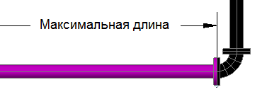

Если сегмент трубы фиксированной длины представляет собой трубу максимальной длины, то труба не сужается.
Например, если изменить направление при трассировке таким образом, чтобы отвод добавлялся в конец трубы максимальной длины, общие размеры увеличиваются. В этом состоит отличие от других трубопроводов, в которых при трассировке поворот укорачивает (сужает) сегмент трубы, чтобы сохранить конечную точку осевой линии.

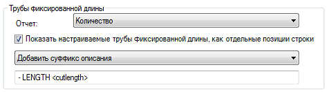

Для трубопровода фиксированной длины можно создавать двумерные чертежи таким же образом, как и для других трубопроводов, за исключением того, в данном случае в спецификации двумерных чертежей имеется дополнительный параметр.
При создании спецификации двумерных чертежей для трубопровода фиксированной длины в разделе спецификации Настройка таблицы можно настроить вывод отчета о нестандартной длине (меньше максимальной длины) отдельных линий.
Изометрические чертежи (ISO) для трубопроводов фиксированной длины аналогичны чертежам для остальных трубопроводов. Однако трубопроводы фиксированной длины часто имеют типы концов, которые необходимо проиллюстрировать в изометрическом чертеже. В этом их отличие от простых, сварных или резьбовых концов (BV, PL, THD), в которых обозначения, указывающие на тип конца, не отображаются.
Отчеты по ведомости материалов позволяют создать список значений длины трубопроводов фиксированной длины, где каждое значение занимает отдельную позицию строки.
