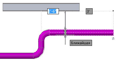

Перемещение и копирование опор труб.
Ввод команды:
planpipesupportmove
Поддержка блокировки динамических размеров и точки опоры во время перемещения или копирования.
Динамический ввод не разрешен при использовании команд AutoCAD перенести или копировать.
Укажите точку вставки или [коПировать/блокироватьТОчкуопоры]: создайте привязку, чтобы задать точку на трубе.
Укажите местоположение точки или [БазоваяТочка/Ориентация/БазовыйКомпонент/коПировать/блокироватьТОчкуопоры/Отменить/Выход]:
задание значения точкавставки для опоры трубы.
Копирование опоры трубы (вместо ее перемещения).
Высоту опоры можно изменить, если точка опоры заблокирована.
Переключение значения plantlockpointofsupport, которое регулирует высоту опоры, если включено.
Задание значения Ориентация для опоры трубы.
Задание нового компонента трубопровода или опоры трубы, которые следует использовать в качестве основы для динамического ввода.
