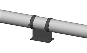

Позволяет задать опоры трубопроводов.
Лента: вкладка "Главная"
панель "Опоры труб"
команда "Создать"
Ввод команды:
plantpipesupportadd
Отобразится диалоговое окно "Добавление опоры трубы".
Укажите точку вставки: создайте привязку, чтобы задать точку на трубе.
Укажите расположение точки или [БазоваяТочка/Ориентация/БазовыйКомпонент/Отменить/вЫход] <вЫход>:
Задание значения точкавставки для опоры трубы.
Задание значения Ориентация для опоры трубы.
Задание нового компонента трубопровода или опоры трубы, которые следует использовать в качестве основы для динамического ввода.
