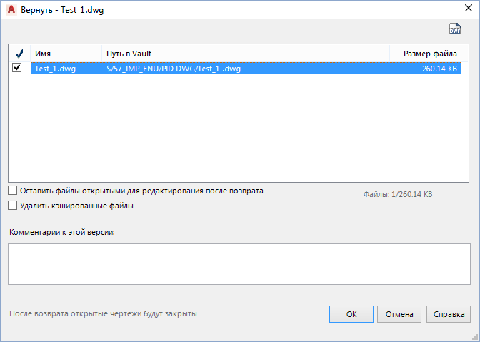

Возврат нового или существующего файла в хранилище.
Диспетчер проектов можно использовать для возврата отдельных файлов, папок или всех файлов, выданных пользователем в текущем проекте.
Также можно создать файлы в рабочей папке и выполнить возврат, чтобы добавить их в хранилище.
Доступ к файлам для редактирования после их возврата.
Удаление файлов из локального рабочего пространства после выполнения возврата.
Задание описание для нового файла. Если файл не является новым, то выполняется создание описания для редакции.
Возврат существующих файлов и добавление новых файлов в хранилище.
Можно отключить создание (публикацию) вложений визуализации при возврате файлов чертежей.
Красный хэш указывает на то, что вложение визуализации DWF не создано.
