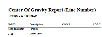

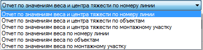

Можно отобразить центр тяжести и общий вес в отчете.
Создать отчеты по значениям центра тяжести и веса можно непосредственно в 3D-модели. Для создания отчетов по значениям центра тяжести требуется Генератор отчетов.

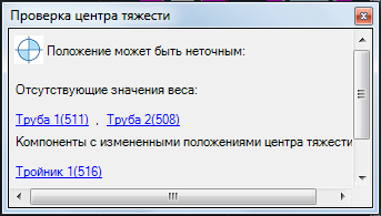

Если включить функцию действующего центра тяжести и выбрать объект Plant без заданного значения веса, отображается окно проверки, в котором определяются те компоненты, для которых отсутствуют значения веса. Функция проверки действующего центра тяжести недоступна, если ни одному из выбранных компонентов не назначен вес.
Объекты Plant в окне проверки отмечаются идентификаторами. Если идентификатор не задан, используется идентификационный номер (PnPID).
Проверку можно включать и отключать (plantcogvalidationswitch).
