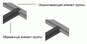

Используется для вырезания элементов конструкции по контурам элементов.
Лента: вкладка "Конструкции"
панель "Резка"
"Вырезать задний элемент"
Ввод команды:
plantsteelcut
Параметр "Разрезать один" позволяет разрезать элемент по границе другой формы. При использовании параметра "Разрезать оба" два элемента разрезаются по границам друг друга.
Отображаются следующие запросы.
Щелкните ограничивающий элемент для вырезания.
Указывает, что два элемента разрезаются по границам друг друга.
Указывает расстояние или положительное значение для вырезаемого разрыва.
