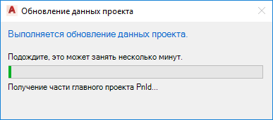

Обновление рабочей папки из хранилища.
Ввод команды:
PLANTREFRESHFROMVAULT

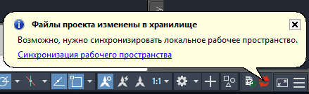

Выданные файлы не загружаются из хранилища.
Теперь всплывающее сообщение отображается, если другой пользователь возвращает файл в хранилище.
Файлы, заблокированные в рабочей папке, нельзя обновить из хранилища. Перед обновлением из хранилища можно закрыть и снова открыть проект с помощью Диспетчера проектов. При закрытии проекта выполняется разблокировка файлов, используемых в сеансе работы с чертежом (например, файлов миникаталога трубопровода, заблокированных при трассировке труб).
