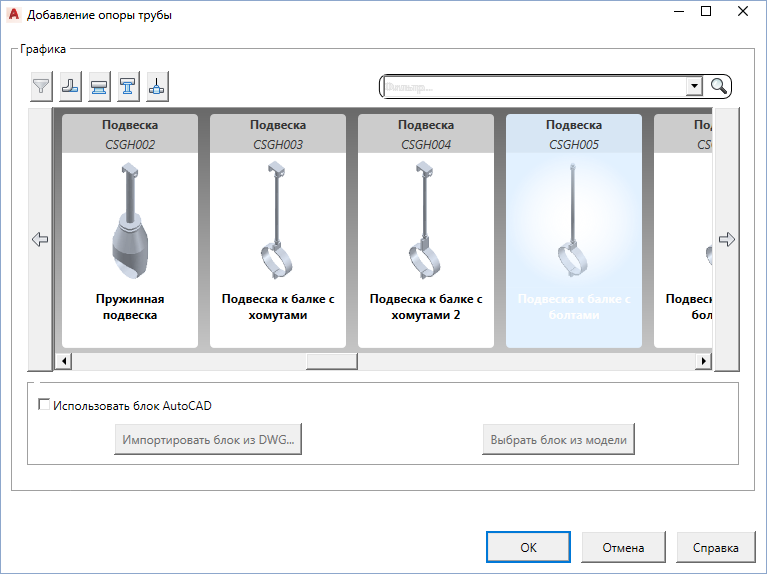

Используется для добавления опор трубопровода или компонента трубопровода.
Лента: вкладка "Главная"
панель "Опоры труб"
команда "Создать"
Ввод команды:
plantpipesupportadd
Определение параметрической формы для опоры трубы.
Выбор чертежа и вызов диалогового окна Выбор определения блока.
Блоки можно импортировать из чертежа после использования plantpartconvert.
Выбор вхождения блока в модели.
