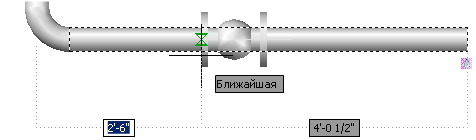

Компоненты трубопровода можно размещать в процессе трассировки. Размещать компоненты можно в средних точках и в расположениях портов.
Динамический ввод поддерживается при размещении компонентов из Просмотра миникаталогов, палитры инструментов, или при использовании ручки перемещения компонента. Ручка перемещения компонента также поддерживает переход к другой трубе и изменение базовой точки.
У соединительных деталей есть ручки отражения и поворота, в дополнение ко всем ручкам, доступным для сегмента трубы. Используя ручки отражения и поворота, можно ориентировать соединительную деталь нужным образом. Дополнительные сведения о ручках см. в разделе Ручки.
