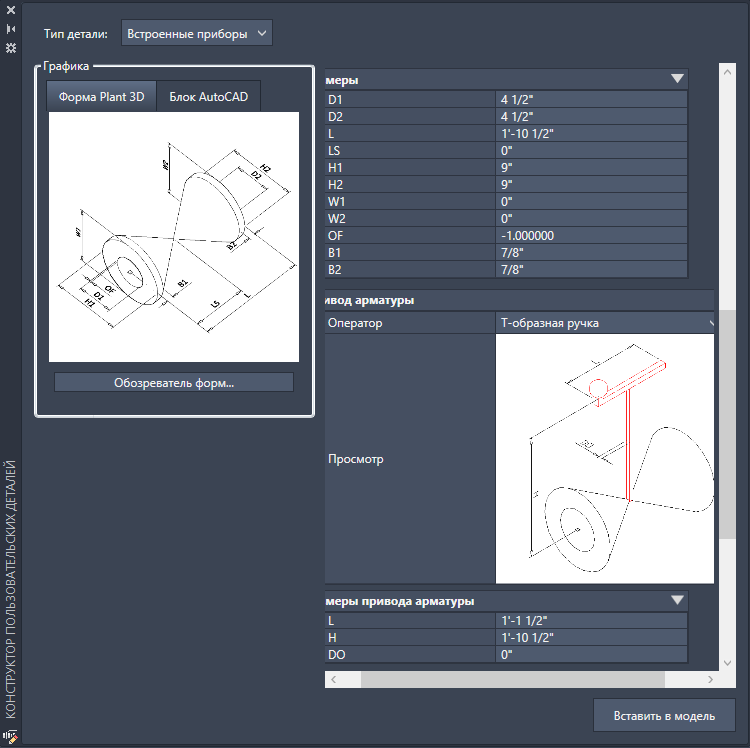

Используется для создания пользовательских деталей и деталей-заменителей.
найти
Лента: вкладка "Главная"
панель "Вставка элементов"
команда "Настраиваемые детали"
Отображение диалогового окна "Обозреватель форм Plant 3D".
Указание размера трубы, к которой присоединяется эта деталь.
Задает размеры геометрии детали. Геометрию детали также можно изменить после ее добавления в модель.
Создает компонент с применением геометрии на основе блоков, в которую с помощью команды PLANTPARTCONVERT добавлены порты. Если порты блоку не назначены, он открывается в отдельном окне.
Задает блок, определенный в другом чертеже.
Задает блок на основе текущего чертежа.
Очистка блока, которая позволяет задать другой блок.
Выбор этого параметра указывает на отсутствие детали в миникаталоге трубы.
Задает временный объект, который используется до тех пор, пока требуемая деталь не будет добавлена в миникаталог.
Используется для добавления детали в модель
