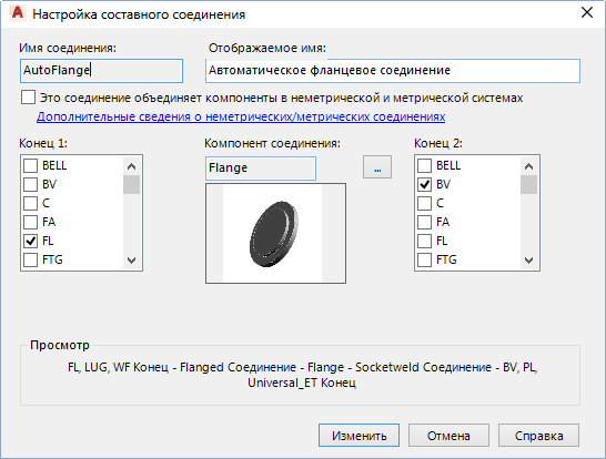

Позволяет создать или изменить тип составного соединения.
Если флажок в столбце установлен, соединение соединяет компоненты в неметрической (ANSI) и метрической (DIN) системах измерения.
Задает один или несколько конечных типов (сторона 1).
Отображает диалоговое окно "Настройка компонента соединения".
Задает один или несколько конечных типов (сторона 2).
