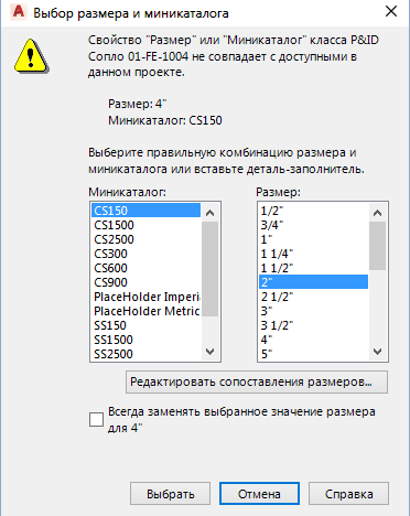

Позволяет выбрать значения свойств для размера и миникаталога при помещении объекта P&ID в 3D модель.
Иногда свойства размера или миникаталога объекта P&ID отличаются от размера или миникаталога сопряженного с ним объекта модели. Перед добавлением объекта в модель можно выбрать правильный размер и миникаталог.
Используется для отображения списка доступных миникаталогов. Если необходимый миникаталог (или размер) отсутствует в списке, можно выбрать заменитель и соответствующий размер.
Используется для отображения списка доступных размеров для выбранного миникаталога или заменителя.
Задает соответствующие размеры P&ID и Plant 3D.
Этот параметр следует выбирать в случае полной уверенности в правильности значения размера.
