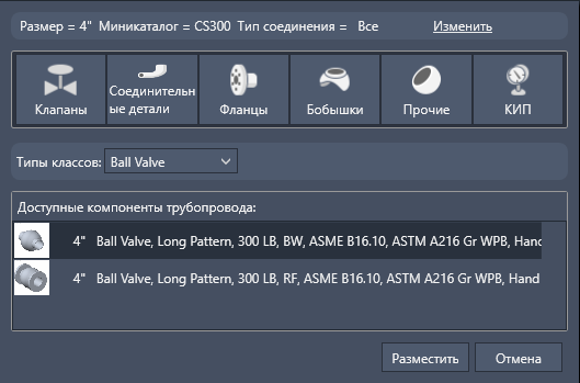

Используется для добавления компонентов трубопровода.
Компонент можно задать, выбрав в списке компонентов пункт, соответствующий текущему размеру и миникаталогу. При трассировке проще использовать диалоговое окно "Размещение детали", а не "Просмотр миникаталогов", поскольку при этом задан текущий размер и миникаталог трубопровода в модели.
Это диалоговое окно отображается при использовании команды plantpipeadd с параметром "СоединительнаяДетальТрубы" и команды plantfittingadd.
Отображение панели изменений. Можно изменить размер, миникаталог и тип конца.
Задает компонент из списка описаний типов компонентов. Для изменения значений списка можно щелкать различные значки классов.
Задает компонент для размещения. Используется для отображения компонентов трубопровода, соответствующих текущему миникаталогу, размеру и типу соединения, а также для отображения описания.
Закрывает диалоговое окно и возобновляет PLANTFITTINGADD или PLANTPIPEADD.
