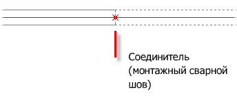

Добавляет сварной шов для трубы.
Ввод команды:
plantweldadd
Добавляет сварной шов в указанное место на трубе. Также можно автоматически добавлять сварной шов после установки максимальной длины сегмента трубы.
Типы крепежа со сварным соединением встык и плавлением поддерживаются по умолчанию. Сварные швы нельзя размещать на трубопроводах с фиксированной длиной или на трубопроводах с использованием охватываемых и охватывающих типов концов (таких как механические соединения, раструб и охватываемый торец).
Динамическое отслеживание поддерживается. Это позволяет разместить сварной шов на точном расстоянии от соединительной детали аналогично использованию plantfittingmove.
