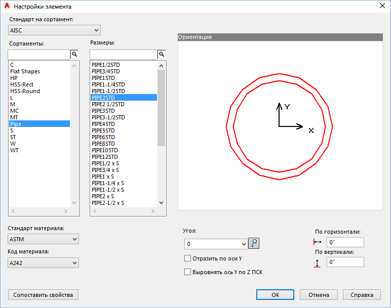

Используется для выбора профиля для конструкций.
Заголовок и ориентация при просмотре меняются, в зависимости от выбранной конструкции. Возможные варианты:
Задает стандартные значения для конструкции.
Задает тип формы.
Задает размер формы.
Задает стандартные материалы для конструкции.
Задает код материала для конструкции.
Задает значение угла. Нажмите кнопку
для увеличения текущего значения на 90 градусов.
Используется для изменения ориентации элемента на противоположную.
Используется для ориентации конструкции вдоль оси Y с осью Z в ПСК.
Задает положение начала координат по горизонтали равным введенному значению.
Задает положение начала координат по вертикали равным введенному значению.
Позволяет выбрать конструкцию в области рисования и заполнить поля значениями, идентичными значениям для выбранной конструкции.
Используется для предварительного просмотра конструкции с примененными выбранными параметрами.
