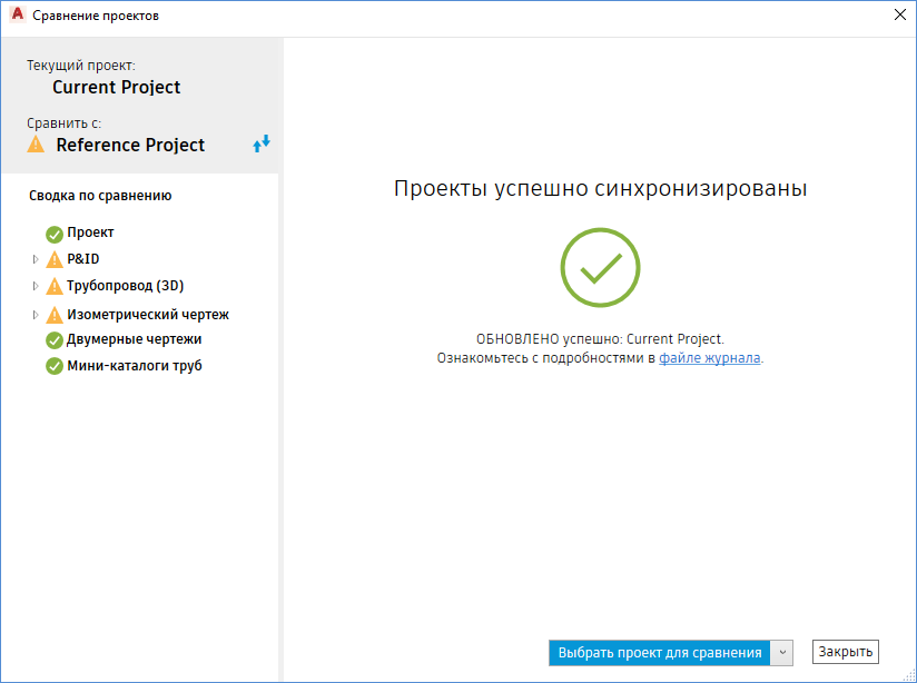

Сравнение текущего проекта с эталонным проектом. Укажите локальный проект, совместный проект или проект Vault, с которым нужно сравнить текущий проект.

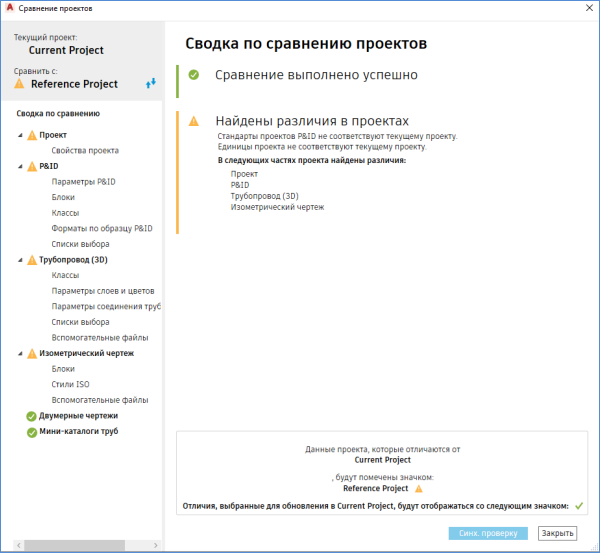

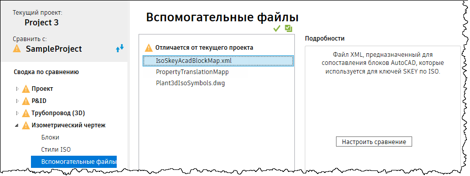

Функция «Сравнение проектов» позволяет найти различия между конфигурациями двух проектов и синхронизировать их. Можно синхронизировать как одно свойство определенного класса, так и значительную часть проекта.
Сводные данные по сравниваемым проектам отображаются на панели слева в диалоговом окне «Сравнение проектов».
Зеленый значок
указывает на то, что соответствующие части проекта одинаковы, а желтый значок
отображается, если имеются различия. Нажмите
, чтобы переключить проекты для сравнения.

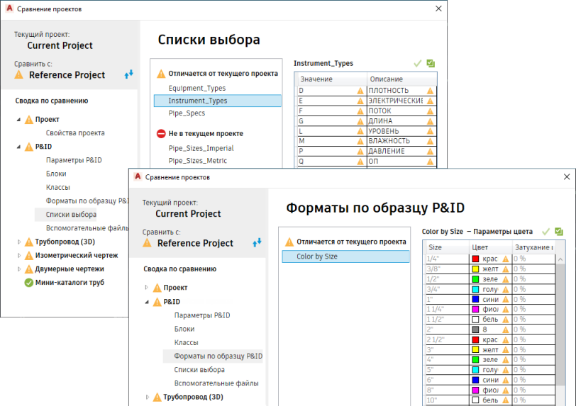

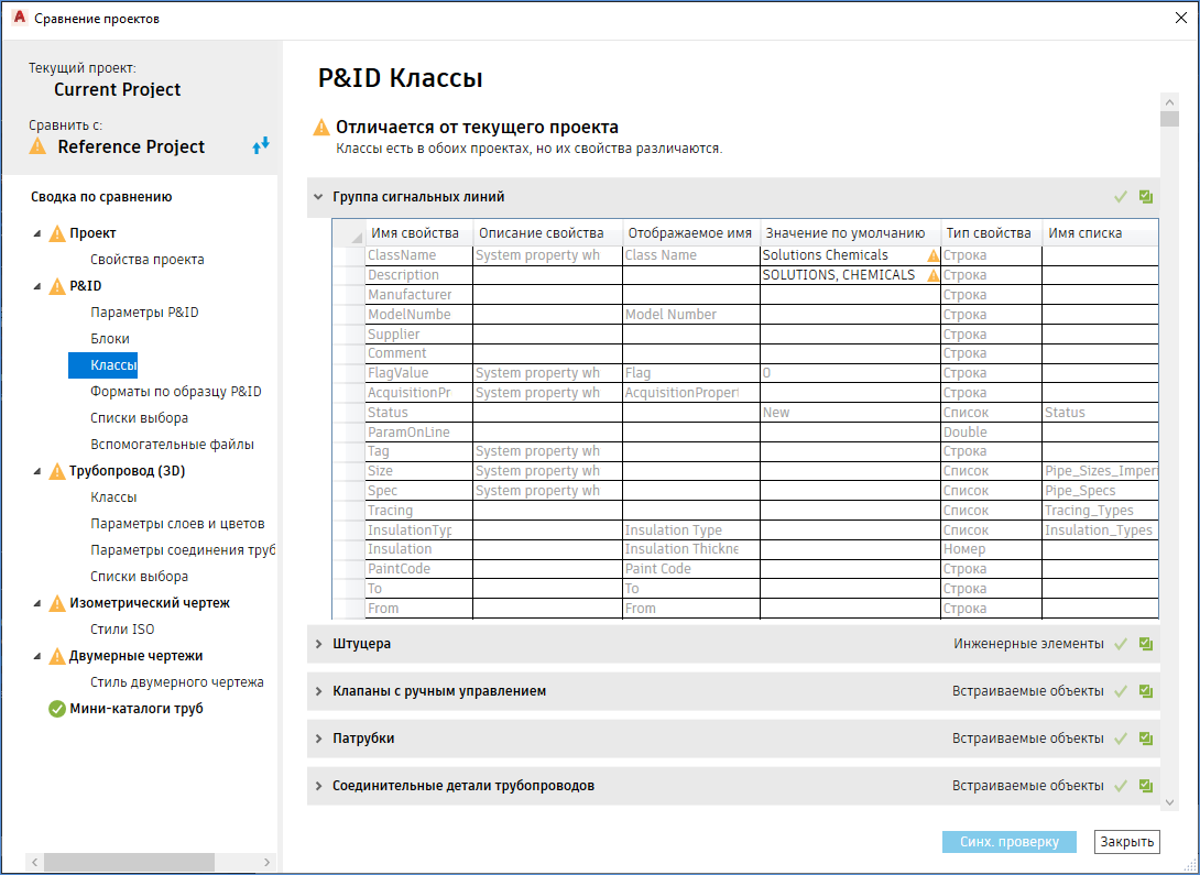

Вы можете просмотреть различия между параметрами проекта. Совпадающая информация отображается серым цветом. Различия между проектами отображаются в виде черного текста с желтым значком предупреждения.

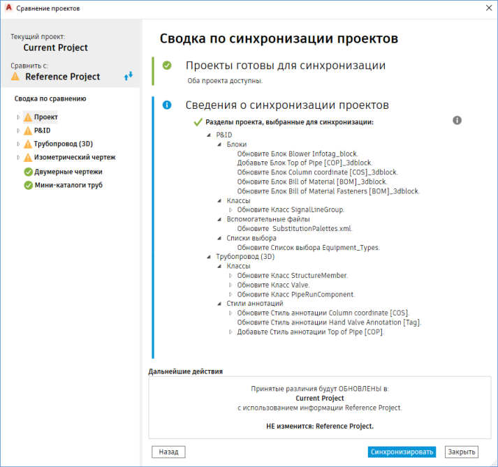

Для синхронизации можно отметить все (
) различия между проектами или выбрать отдельные (
) различия. Отмечая нужные элементы для синхронизации, вы не запускаете саму синхронизацию. Чтобы исключить элементы из синхронизации, нажмите
Можно выбрать любой узел, чтобы просмотреть различия в настройках и выполнить сравнение еще раз. Кроме того, можно сравнить текущий проект с другим проектом.
