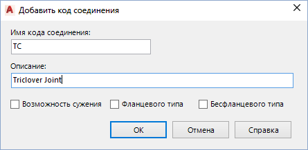

Используется для добавления кодов концевых соединений.
Кодами конца можно управлять с помощью диалогового окна Управление кодом конца.
Имена добавляемых кодов концевых соединений. Имя не должно содержать цифры или пробелы.
Позволяет задать описание кода концевого соединения.
Поддержка режима сужения (суженныйОтвод). Можно указать угол со значением меньше угла компонента (например, "отвод"), к которому выполняется подключение.
Указание на то, что предполагается использовать комплект болтов.
Указание, что для сборки соединения будет использоваться комплект из одного болта.
Коды соединений хранятся в папке установки AutoCAD Plant 3D toolset, а не в проекте.
