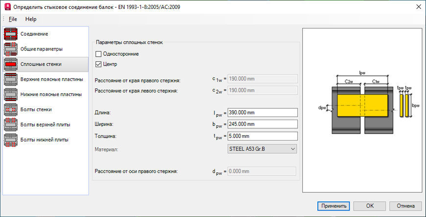

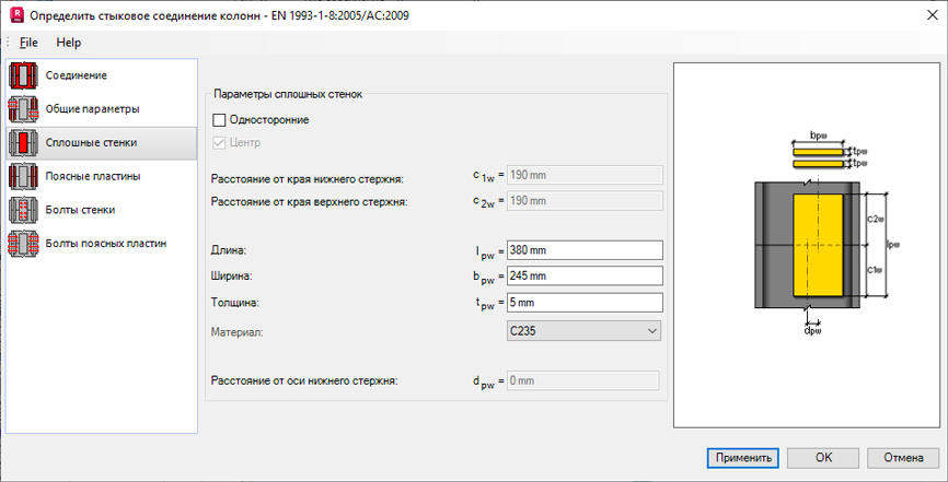

На панели "Сплошные стенки" определяются геометрические размеры плит стержня со стенками.
Элементы диалогового окна
- Параметры сплошных стенок
- Содержит список параметров, которые можно применить к сплошным стенкам.
- Односторонние
- Указывает на то, что для соединения элементов используется только одна сплошная стенка.
- По центру
- Выравнивание оси сплошной стенки по оси симметрии правого стержня на равном расстоянии от стержней.
Прим.: Этот параметр всегда активирован, если соединение симметрично.
- Расстояние от правой/нижней кромки стержня
- Укажите расстояние между плитой и правой или нижней кромкой стержня.
Прим.: Если выбран параметр По центру или если подключение симметрично, это расстояние рассчитывается автоматически.
- Расстояние от левой/верхней кромки стержня
- Укажите расстояние между плитой и левой или верхней кромкой стержня.
- Длина
- Введите длину плиты.
- Ширина
- Введите ширину плиты.
- Толщина
- Введите толщину плиты.
- Материал
- Выберите материал плиты.
- Расстояние от нижней/правой оси стержня
- Укажите расстояние между плитой и нижней или правой осью стержня.
Стыковое соединение балок
Стыковое соединение колонн
