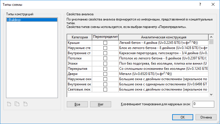

Типы схемы определяют тепловые свойства элементов здания во время схемотехнического проектирования.
Для последующих расчетов энергопотребления используются соответствующие тепловые свойства, которые содержат больше информации, чем используемые по умолчанию концептуальные типы.
Можно выбрать конкретные категории элементов, к которым будут применены типы схем. Для всех категорий элементов, не переопределенных типом схемы, будут использоваться концептуальные типы по умолчанию. Если включен параметр «Подробные элементы», типы схем (и концептуальные типы) будут переопределены тепловыми свойствами на основе материалов (если таковые заданы).
Использование тепловых свойств, заданных типами схем
панель «Оптимизация энергопотребления»
(«Параметры энергопотребления»).
Откроется диалоговое окно «Типы схем», отображающее список категорий элементов со снятым флажком «Переопределить» для всех категорий.
При следующем расчете энергопотребления к таким категориям элементов будут применяться тепловые свойства для указанных типов схем (аналитических конструкций).
