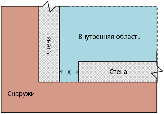

Максимальное расстояние между элементами Revit, которое может быть проигнорировано при идентификации пространств аналитической модели энергопотребления, в два раза превышает значение параметра «Разрешение аналитического пространства».
Такой подход можно проиллюстрировать примером, когда на виде плана показаны 2 стены, ограничивающие внутреннее пространство, с зазором X между ними.
При условии, что значение параметра «Разрешение аналитического пространства» = 18 дюймов (457,2 мм):
