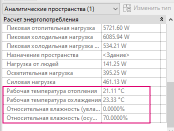

После создания модели энергопотребления уставки в параметрах типа здания применяются к аналитическим пространствам и отображаются на палитре свойств в режиме только для чтения.
Уставки можно переопределить с помощью пространства, которое должно находиться в том же месте, что и аналитическое пространство. Значения параметров типа пространства будут применены к аналитическому пространству.

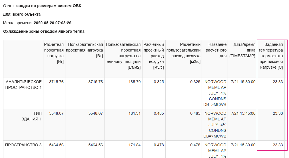

Эти уставки используются при выполнении расчета систем. После выполнения расчета размеров сводка по расчету размеров ОВК в отчете о расчете систем будет содержать значения рабочей температуры отопления и охлаждения.
