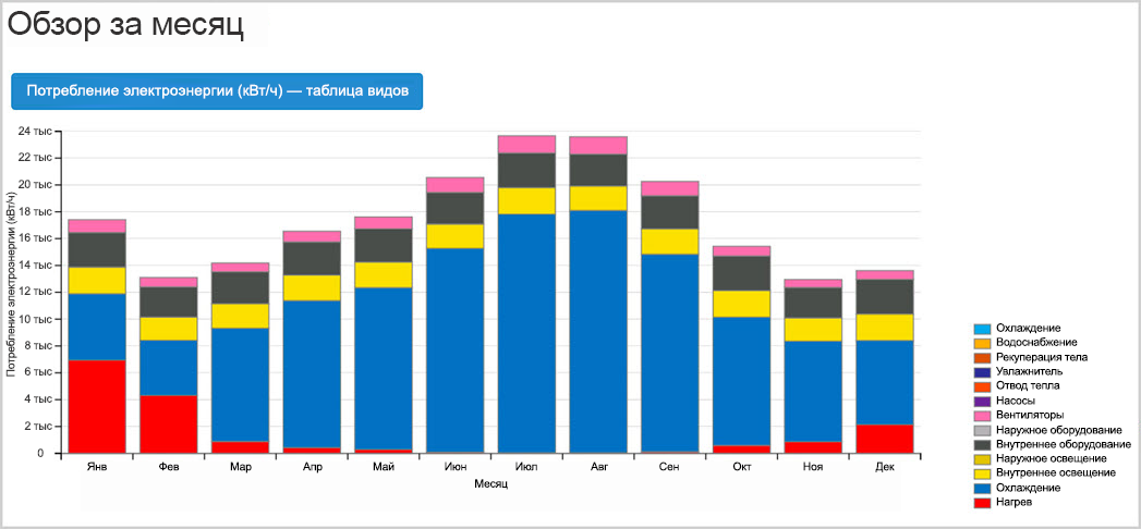

Рабочий процесс расчета размеров и производительности механических систем Revit состоит из четырех частей.
Создание модели с элементами здания (стенами, полами, крышами и т. д.) и формообразующими элементами или использование комбинации элементов обоих видов, а также указание местоположения. |
Добавление систем воздуховодов, водяных контуров и оборудования зоны, а также определение зон систем. |
Формирование аналитических пространств и проверка аналитической модели при необходимости. |
Данные Revit преобразуются в EnergyPlus, при этом запускается моделирование и создается отчет по проектным системам отопления, охлаждения, а также по расходу воздуха. |
