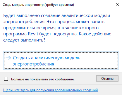

При нажатии на кнопку
(«Создать модель энергопотребления») отображается следующее диалоговое окно:
С помощью этого диалогового окна можно избежать случайного запуска процесса создания аналитической модели энергопотребления. Чтобы пропустить это сообщение в будущем, установите соответствующий флажок.
