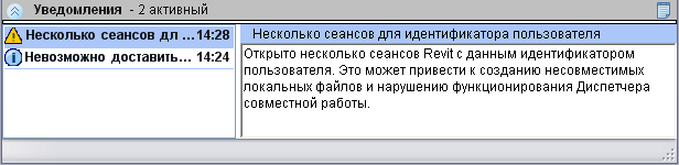

В Worksharing Monitor активное уведомление информирует о существующей проблеме, которая влияет (или может повлиять) на работу в Revit.
Список таких сообщений приведен на панели уведомлений в окне Worksharing Monitor. На ней также могут отображаться уведомления на рабочем столе об этих проблемах. (См. раздел Определение параметров в Worksharing Monitor.)
Для просмотра сведений об уведомлении щелкните его сводную информацию в списке слева. Описание уведомления отображается в правой части панели.
Worksharing Monitor позволяет отобразить уведомления двух типов.
Значок | Тип | Описание |
Предупреждение | Эта ситуация может привести к невозможности совместной работы или остановке приложения Worksharing Monitor. Выполните операции по устранению проблемы. |
Уведомление | Эта ситуации может препятствовать работе в Revit. |
После устранения проблемы уведомление перемещается в журнал уведомлений.
