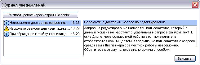

Просмотр журнала уведомлений
В Worksharing Monitor на панели "Уведомления" отображаются только активные уведомления, т. е. уведомления о неполадках, которые еще не устранены. После устранения проблемы соответствующее уведомление перемещается в журнал уведомлений.
По завершении работы Worksharing Monitor журнал уведомлений очищается.
  1. Щелкните (Протокол) в правом верхнем углу панели уведомлений.
  2. В диалоговом окне "Журнал уведомлений" щелкните уведомление в списке для просмотра сведений о нем.
Экспорт журнала уведомлений
  1. В диалоговом окне "Журнал уведомлений" щелкните параметр "Экспортировать просмотренные записи"
  2. В диалоговом окне "Экспорт" перейдите в нужную папку, задайте имя файла и нажмите кнопку "Сохранить".
