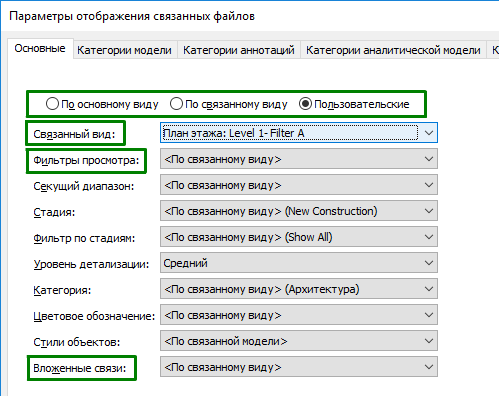

Управление фильтрами, применяемыми к связанным моделям на главном виде, выполняется с помощью параметров в диалоговом окне "Параметры отображения связанных файлов".
Параметр | Описание |
По основному виду | Фильтр (и другие параметры видимости/графики) для главного вида применяется к элементам в главной модели, в связанной модели и во всех вложенных моделях.
Прим.: Если для настроек отображения связи установлено значение "По основному виду" и при этом выполняется экспорт видов в файлы DWG или DXF, связь рассматривается как переопределение. Чтобы убедиться, что цвета и другие параметры отображения графики для связи сохраняются в экспортируемом файле, в диалоговом окне "Изменить параметры экспорта DWG/DXF" (на вкладке "Слои") выберите параметр "Экспортировать все свойства ПОСЛОЮ, исключая переопределения". См. раздел Слои для экспорта в DWG/DXF.
По связанному виду | Фильтр (и другие параметры видимости/графики) для главного вида применяется только к главной модели. Отображение связанной модели и всех вложенных моделей определяется заданным связанным видом. |
Пользовательское | Поддерживаются дополнительные возможности адаптации параметров видимости и графики для связанной модели и вложенных моделей на главном виде. |
Связанный вид | Предусмотрено только в режимах "Пользовательские" или "По связанному виду". Указывает вид в связанной модели, параметры которого применяются при отображении связанной модели (а также вложенных моделей, если не указано обратное) на главном виде. |
Фильтры просмотра | Предусмотрено только в режиме "Пользовательские". Указывает, действует ли при отображении связанной модели фильтр, примененный к связанному виду или к главному виду. Не влияет на отображение пользовательских моделей. |
Вложенные связи | Предусмотрено только в режиме "Пользовательские". Определяет параметры отображения вложенных связанных моделей на главном виде. |
