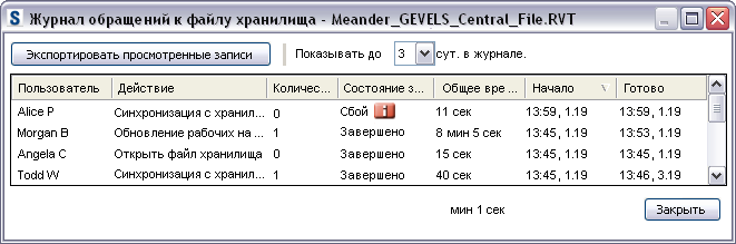

Просмотр журнала обращений к файлу хранилища
Откройте диалоговое окно "Журнал" с панели "Обращение к файлу хранилища" в Worksharing Monitor.
На панели обращений к файлу хранилища отображаются только текущие операции, относящиеся к проекту. Для просмотра журнала последних обращений к файлу хранилища для проекта (до 5 дней), используйте следующую процедуру.
  1. На панели обращения к файлу хранилища выберите вкладку требуемого проекта.
  2. Щелкните ("Протокол") в правом верхнем углу панели.
  3. В диалоговом окне "Журнал" укажите для параметра "Показывать до" число дней журнала для просмотра.
    В диалоговом окне "Журнал" отображаются сведения обо всех операциях обращения к файлу хранилища для проекта Revit. При ошибке операции обращения к файлу хранилища щелкните для получения дополнительных сведений об ошибке. См. раздел Если синхронизация с файлом хранилища не выполнена.
Экспорт журнала в файл
  1. В диалоговом окне "Журнал" щелкните параметр "Экспортировать просмотренные записи"
  2. В диалоговом окне "Экспорт" перейдите в нужную папку, задайте имя файла и нажмите кнопку "Сохранить".
