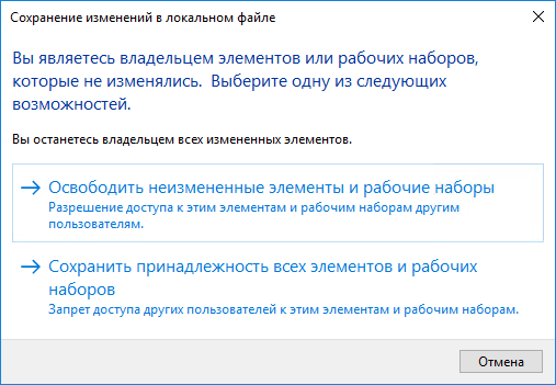

Сохранить локально
Эта команда служит для сохранения изменений в локальной модели без их синхронизации с моделью из хранилища. Она вызывает на экран диалоговое окно "Сохранение изменений в локальном файле". Поскольку синхронизация с хранилищем не была выполнена, все измененные вами элементы по-прежнему остаются в вашем владении.
Имеются следующие возможности:

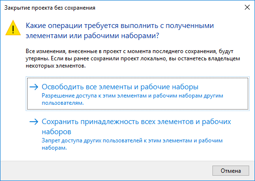

Не сохранять проект
Эта команда отменяет все изменения, внесенные в локальную модель. Последняя сохраненная версия локальной модели при этом останется неизменной. Эта команда возвращает локальную модель в то состояние, в которой она была последний раз сохранена, и вызывает на экран диалоговое окно "Закрытие проекта без сохранения".
