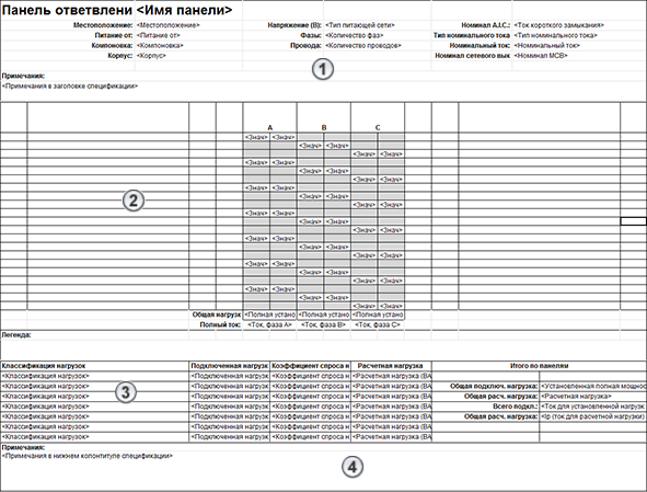

В принципиальных схемах щита/панели для электрических систем отображается информация о панели, о подключенных к панели цепях и их соответствующих нагрузках.
панель "Отчеты и спецификации"
("Принципиальная схема щита/панели").
Принципиальная схема щита/панели состоит из 4 частей:
заголовка,
таблицы цепей,
сводки по нагрузкам и
нижнего колонтитула.
