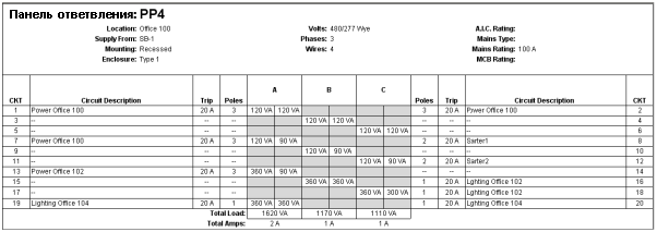

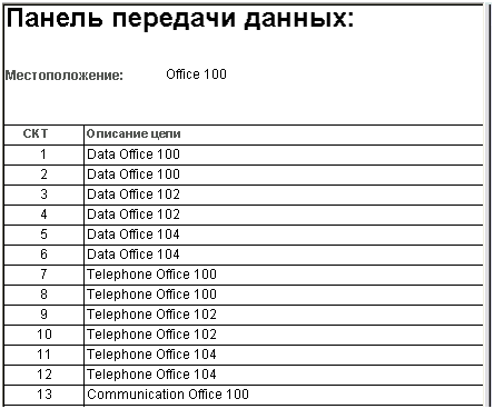

В приложении Revit предоставляется три основных типа шаблонов принципиальной схемы щита/панели: панель ответвления, панель передачи данных и распределительный щит.

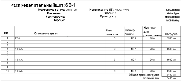

Для распределительных щитов можно задать 3 различные конфигурации. К данному типу шаблона распределительного щита относятся 3 разных стандартных шаблона. Они представлены в следующей таблице.
| Конфигурация распределительного щита | Имя шаблона | По умолчанию |
| Два столбца, слева направо | Распределительный щит | Британские единицы (для использования в США) |
| Два столбца, сверху вниз | Распределительный щит 2 | Британские |
| Один столбец | Распределительный щит 1 | Метрические единицы |
Спецификация панели ответвления с цепями в два столбца
Спецификация панели передачи данных с одним столбцом цепей
Спецификация панели для распределительного щита с одним столбцом цепей
