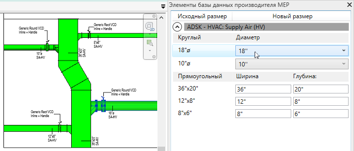

  1. В области рисования выберите участок трубопровода, воздуховода или герметизации.
  2. Выберите вкладку «Изменить | Трубопровод, воздуховод или элемент герметизации из базы данных производителя MEP» панель «Изменить» («Изменить размер»).
    На палитре «Элементы базы данных производителя MEP» отображается информация о службе и размерах для выбранного трубопровода, воздуховода или элемента герметизации.
    Совет: Если палитра «Элементы базы данных производителя MEP» активна, нажмите клавишу TAB для быстрого перемещения между полями размеров.
    При наведении указателя мыши на размер элемента на палитре «Элементы базы данных производителя MEP», в области рисования выделяется соответствующий трубопровод, воздуховод или элемент герметизации.
  3. На палитре «Элементы базы данных производителя MEP» задайте новые размеры.
    Для деталей шаблона, например прямоугольных воздуховодов промышленного изготовления, укажите значение ширины и глубины. Для деталей каталога, например покупного круглого трубопровода или воздуховода, выберите значение в раскрывающемся списке.
  4. Изменив размеры, нажмите кнопку «Готово», чтобы принять изменения, или щелкните «Отмена», чтобы отменить их.
