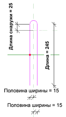

Подробности о моделировании семейства одноконтурных соединителей для сплошных стен.
Семейство одноконтурных соединителей может использоваться в многоконтурных семействах. На этом примере показано метрическое семейство, однако аналогичным образом можно создать его версию в британских единицах измерения.
панель «Формы»
(«Сдвиг»).
панель «Сдвиг»
(«Эскиз траектории»).
панель «Свойства»
(«Типоразмеры в семействе»).
панель «Размеры»
(«Параллельные»).
«Эскиз траектории»
панель «Режим»
(«Готово»).
«Траектория сдвига»
(«Выбор профиля»).
«Траектория сдвига»
(«Редактирование профиля»).
«Построить траекторию»
(«Окружность»).
панель «Свойства»
панель «Размеры»
(«Диаметр»).
«Редактировать профиль»
панель «Режим»
(«Готово»).
панель «Режим»
(«Готово»).
панель «Свойства»
Семейство контурных соединителей готово к сохранению среди семейств многоконтурных соединителей.
