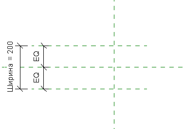

  1. Создайте новое семейство на основе шаблона «(Metric) Division Profilee.rfa».

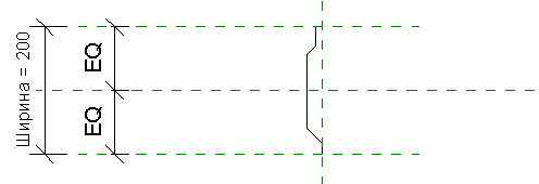

  2. Нарисуйте профиль: «Создание» «Узел» «Линия». Профиль должен быть определен слева от вертикальной опорной плоскости; он должен начинаться в нижней части опорной плоскости и заканчиваться в ее верхней части и образовывать непрерывную линию. Например:
    Вертикальная опорная плоскость служит кромкой пустотелого элемента.
  3. Как правило, нужно создавать профиль для каждой толщины перекрытия, поскольку трудно определить, какой элемент следует изменить, если профиль используется с другой толщиной.
  4. Сохраните семейство в папке C:\ProgramData\Autodesk\RVT 2023 Release\Families\[ЯЗЫК]\Structural Precast\Hollow Core Slab\Profiles под именем Profile A.rfa (например).
