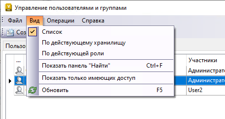

Группы можно просматривать в формате неструктурированного списка, списка с группировкой по действующим хранилищам, доступным данной группе, или списка с группировкой по действующим ролям.
"Управление"
"Глобальные параметры".
«Список» для просмотра групп в виде неструктурированного списка.
По действующему хранилищу», чтобы просмотреть группы в виде списка с группировкой по хранилищам (включая все хранилища, непосредственно назначенные группе, а также наследуемые ей).
По действующей роли», чтобы просмотреть группы в виде списка с группировкой по ролям (включая все роли, непосредственно назначенные группе, а также наследуемые ей).
«Показать только имеющих доступ»), чтобы скрыть или отобразить отключенные группы.

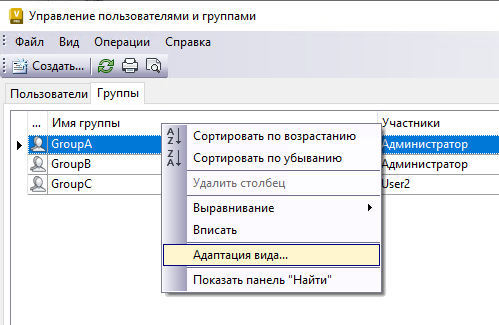

Адаптация вида
Можно адаптировать вид таблицы, добавляя и удаляя столбцы. Адаптация вида позволяет значительно улучшить управление группами в соответствии с вашими требованиями.
Чтобы открыть диалоговое окно «Адаптация вида», щелкните правой кнопкой мыши заголовок столбца и выберите «Адаптация вида». Щелкните «Поля», чтобы указать, какие столбцы и поля будут отображаться на виде. Кроме того, можно также указать, будут ли отображаться линии сетки или следует ли включить автоматическое изменение размера столбца. Для этого нажмите кнопку «Другие настройки» в диалоговом окне «Адаптация вида». Нажмите кнопку «Сброс», чтобы восстановить настройки вида по умолчанию. Дополнительные сведения см. в разделе Адаптация вида.
