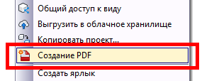

  1. Выберите файл 2D-САПР, для которого необходимо создать PDF вручную.
  2. Щелкните правой кнопкой мыши и выберите «Создание PDF». Или выберите команду в меню «Действия». ВАЖНО. Команда создания PDF доступна только для последней версии файла и недоступна для устаревших версий/редакций файлов 2D-САПР.
