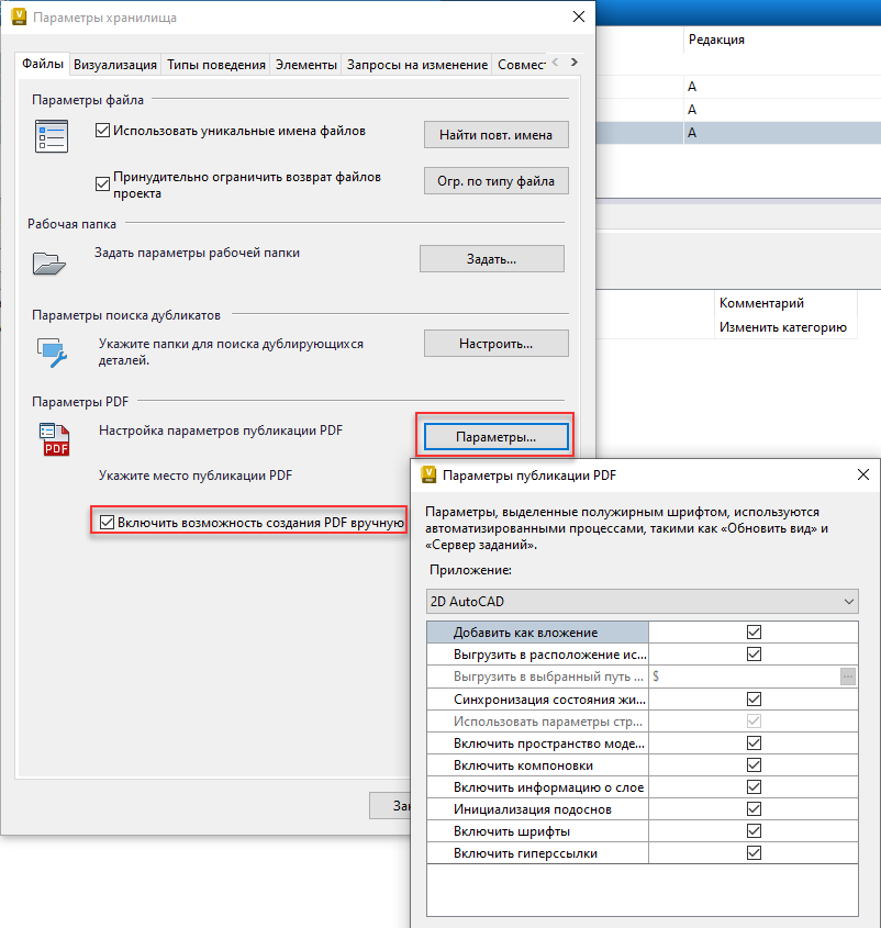

Выберите параметры для печати 2D PDF из AutoCAD и Autodesk Inventor.
Установите флажок Включить возможность создания PDF вручную, чтобы можно было создавать PDF без необходимости изменения состояния жизненного цикла для 2D-файла. Команда Создание PDF доступна на панели инструментов, в контекстном меню и в меню «Действия».
В этих таблицах представлено описание параметров в диалоговом окне «Параметры PDF» для публикации 2D PDF из AutoCAD и Inventor.
