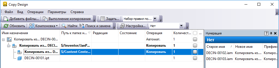

Вид чертежа — это режим конфигурации, который позволяет назначить отдельные операции копирования чертежам.
В меню выберите параметр «Вид чертежа», чтобы отобразить чертежи в главной сетке.
Поведение по умолчанию для связанных чертежей
Используйте этот вид для доступа к чертежам и назначения отдельных операций копирования. Связанная операция имеет статус Автомат. в столбце «Операция».
Например, если файл помечен для копирования и связанный чертеж помечен как «Автомат.», то по завершении операции чертежу присваивается то же самое имя и расположение для сохранения нового файла, что и связанному файлу.
В виде модели для файла со статусом Автомат. задается то же имя, что и у зависимого файла, который заменяется или копируется. Это может привести к дублированию имен файлов. Перейдите в раздел «Вид» > «Показать вид чертежа», чтобы включить вид чертежа для разрешения конфликтов именования файлов.
