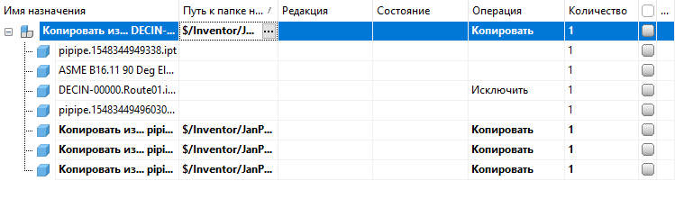

Очистить корневой узел
Можно удалить узел и все дочерние элементы из диалогового окна с помощью параметра «Очистить корневой узел» в контекстном меню. Данный параметр доступен только при выборе корневого узла.

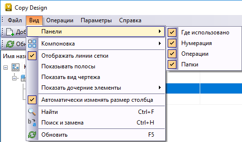

Меню «Вид»
Панели
Выберите панели, которые необходимо отобразить в диалоговом окне Copy Design.

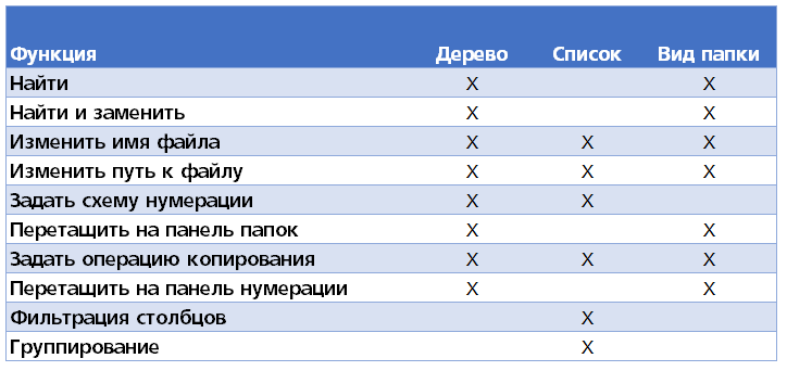

Компоновка
Адаптация вида основной сетки. Можно выбрать один из трех видов:
  • Дерево: отображение сборки в упорядоченной конфигурации, которая показывает иерархию сборки и связанных файлов в процессе копирования. Это позволяет понять взаимосвязь файлов, участвующих в процессе копирования. На виде дерева доступны следующие операции: «Найти», «Найти и заменить», переименование файла, редактирование пути к файлу, выбор схемы нумерации, перетаскивание элементов на панель «Нумерация», настройка операции копирования и перетаскивание на панель «Папка».
  • Список: отображение всех файлов, связанных с файлом, выбранным в процессе копирования. На виде списка доступны следующие операции: переименование файла, редактирование пути к файлу, выбор схемы именования, настройка операции копирования, фильтрация и группировка столбцов.
  • Папка: отображение папки назначения, в которой после завершения копирования размещаются новые файлы. На виде папки доступны следующие операции: «Найти», «Поиск и замена», переименование файла, редактирование пути к файлу, перетаскивание элементов на панель «Нумерация», настройка операции копирования и перетаскивание на панель «Папка».

По умолчанию копируется выбранная модель и все связанные чертежи. Если вид чертежа включен, отображаются все связанные чертежи, и можно настроить операцию копирования на основе чертежей.
Чертежи теперь отображаются в папке документации. Чтобы отобразить ее, выберите вид дерева.
Прим.: Статус Авто указывает, что к чертежу, связанному с файлом, применяется та же операция, что и к связанному файлу. Например, если файл помечен для копирования, то при выполнении копирования связанному чертежу будет присвоено такое же новое имя и папка сохранения.

Чтобы упростить интерфейс Copy Design, открепите панели, измените расположение или отключите их, чтобы они перестали отображаться.
Есть четыре панели навигации.

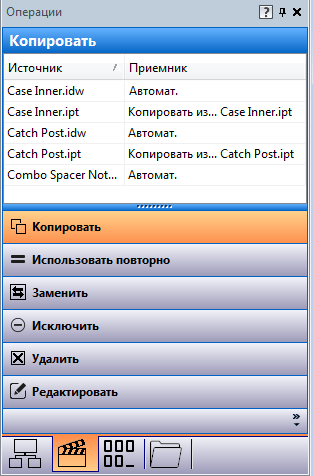

Операции
На панели «Операции» можно проверить, какие операции назначены файлам в основном виде.
Настроив файлы в основном виде, можно отфильтровать их с помощью панели «Операции» в зависимости от назначенных операций. Назначенные операции включают копирование, повторное использование, замену, исключение, удаление и правку.
Прим.: Кроме того, можно задать операции путем перетаскивания файлов из основной сетки на кнопку требуемой операции на панели «Операции».
Дополнительные сведения см. в разделе Панель «Операции».
